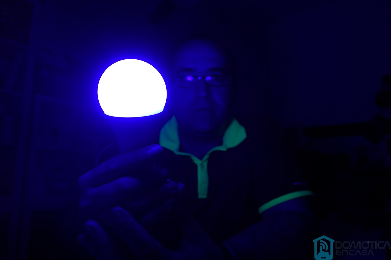

Aspecto de la bombilla Gledopto RGB de 12W Zigbee
En el tema del aspecto no tenemos mucho que destacar, se trata de una bombilla normal, más pesada que lo que estamos acostumbrados con una bombilla normal, pero con su aspecto redondo en la parte superior y con casquillo E27.
La parte superior, por donde la luz es emitida es de plástico, y, la parte de la base, parece cerámica, aunque no aparece indicado en ningún sitio, eso si, la dureza da más la impresión de ser cerámica que plástico.
