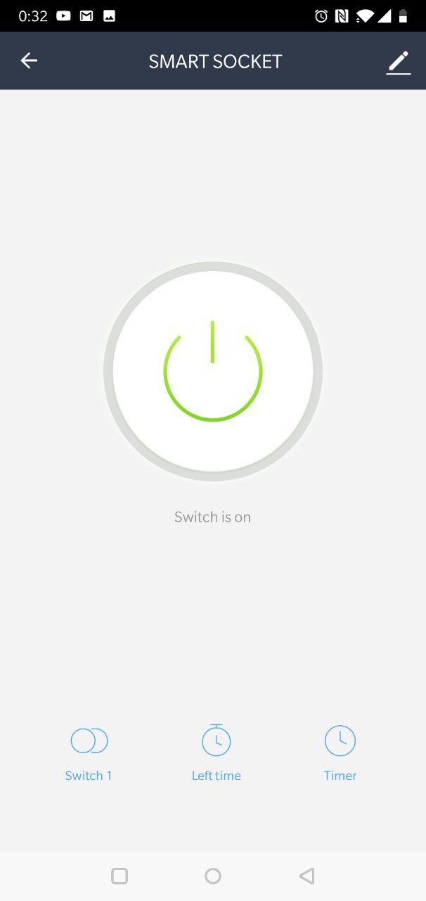

El funcionamiento del enchufe ha sido correcto, con la App Smart Life lo tenemos sencillo de manejar e, incluso, si lo integramos en Home Assistant podemos manejarlo como queramos.

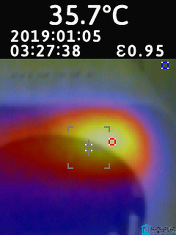

El hecho de soportar hasta 16A lo convierten en un enchufe interesante gracias a que evitaríamos tener problemas de calentamiento si ponemos algo que consuma más de la cuenta. He podido comprobar, como después de un largo uso con unos 2000W el enchufe se mantiene intacto, por lo que el relé si que cumple con su límite de 16A. Aquí podéis ver unas fotos de la temperatura alcanzada:

La aplicación, como la mayoría de estos productos chinos, se puede emparejar con Smart Life y su funcionamiento, como hemos dicho en otras ocasiones, es mejor de lo que inicialmente me esperaba.
Smart Life nos permite hacer escenas, temporizadores y calendarios de apagado y encendido, por lo que podemos hacer que interactue por tiempo o bien con otro sensor que podamos tener dentro de Smart Life.
