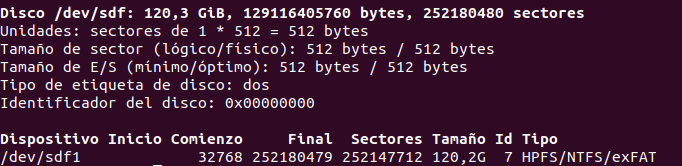

  • Si usas Linux buscamos nuestra tarjeta en las unidades que nos aparecen con el comando:
sudo fdisk -l
(Nos pedirá la contraseña del usuario que usamos la primera vez que lanzamos el sudo)
Sacará un listado de las unidades que tenemos y, por ejemplo, en mi caso, como vemos en la captura la unidad con 120GiB es /dev/sdf, por lo que haremos copia de dicha unidad, aunque, antes tendremos que localizar donde guardar. Tengo un disco duro externo montado y cuya ruta es /media/usuario/USBNTFS1, por lo que lo grabaré ahí.
