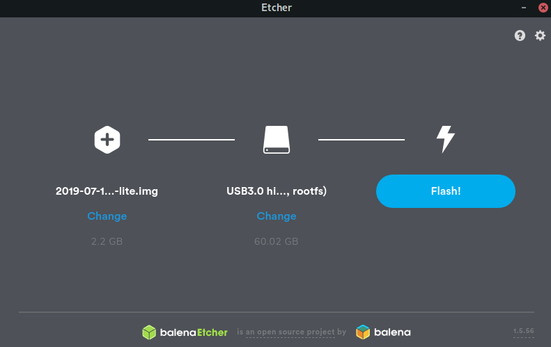

Grabamos Raspbian tanto en la SD como en el SSD
Para este paso, tendréis que bajar la iso de Raspbian de aquí (o el sistema que queráis) y para grabar, suelo usar, etcher que podéis descargar de aquí. Abrimos etcher, seleccionamos la iso de raspbian, nuestra microSD o bien el SSD y debe quedar algo así:
raspberry pi 4 usb ssd

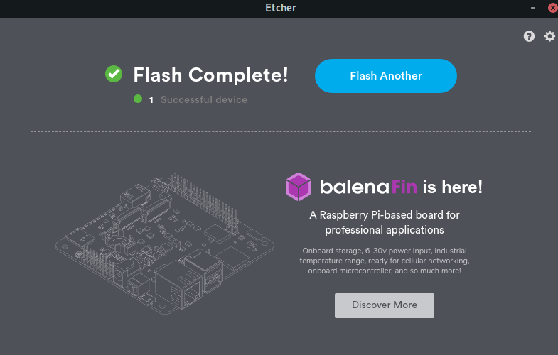

Y cuando termine, nos dirá algo así:

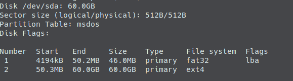

Lo primero que tenemos que hacer es redimensionar la partición que será el root, ya que, nos cambia el identificador y no arrancará el sistema si lo hacemos a posteriori. Para ello, podemos hacerlo en la propia Raspberry con el comando “parted” o con “gparted” si estáis en un PC de escritorio.
Ejecutamos:
parted /dev/sda
Una vez que arranca escribimos:
print
Debemos ver las dos particiones:
Ahora escribimos:
resizepart
Nos pedirá la partición que queremos redimensionar, hay que elegir la que es de tipo ext4, en mi caso, pondría el 2. Ahora nos pide el tamaño, en la foto, como veis, aparece que el disco /dev/sda es de 60.0GB, por lo que en tamaño elegiría 60000 y pulsamos enter.
Si volvemos a escribir print, veremos que ahora la partición ocupa los 60GB o el tamaño de vuestro SSD. Escribimos quit para salir del parted y ahora tocaría hacer:

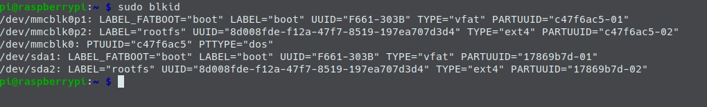

sudo blkid
Nos debe mostrar la salida tal que así:
raspberry pi 4 ssd
necesitamos coger la partición boot de la microSD (mmcblk0p1) y copiamos el PARTUUID, en la salida de antes, c47f6ac5-01. Ahora, con ese número copiado, editamos el fichero /etc/fstab y tenemos que cambiar el PARTUUID que está en la primera linea (asignada a /boot) por el que hemos copiado.

    Un apunte: Algunas versiones de diskpart en las raspberrys tienen un bug que hace que la partición redimensionada tenga el mismo UUID que la partición primaria de la SD, lo cual luego es un problema para establecer la partición de arranque.
    Despues del parted recomiendo hacer un blkid y, si la SD y el SSD tienen el mismo ID, cambiar el del SSD con fdisk antes de seguir.
