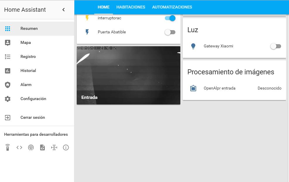

Una vez agregado todo comprobáis en vuestro Home Assistant si os sale el video de vuestra cámara tras un reinicio:

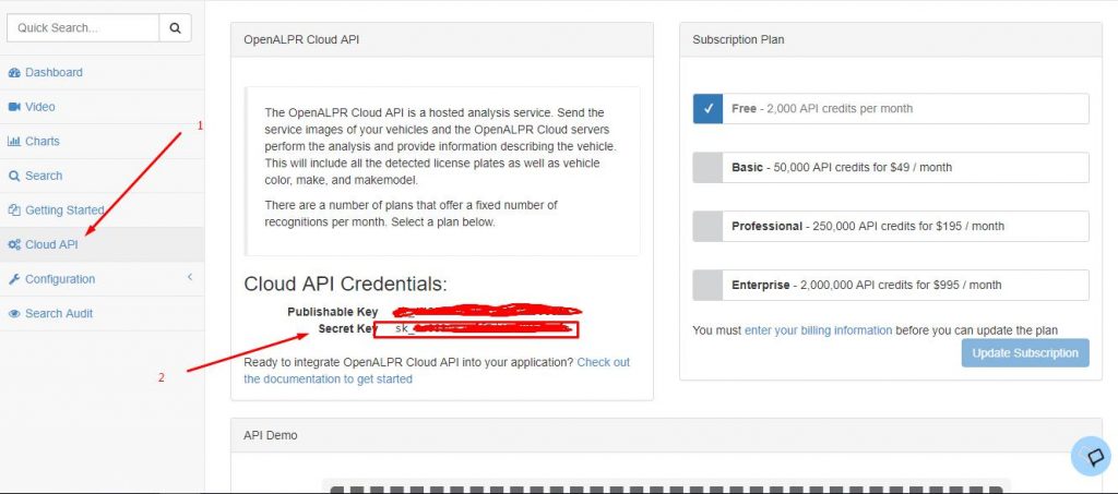

Empezamos con la lectura de matrículas con OpenALPR
Como podéis ver, aparece la imagen de mi cámara dentro, quiere decir que la cámara está funcionando y comunicándose bien con Home Assistant, ahora tenemos que agregar el lector de matrículas. Para ello nos dirigimos a https://cloud.openalpr.com/ y creamos una nueva cuenta, ya sabéis usuario, contraseña, correo etc…. NO hace falta nada de tarjetas de crédito ni nada. Una vez que entréis con vuestra cuenta os dirigíos hacia “Cloud Api” que se encuentra en vuestro panel de la izquierda y copias el “Secret Key”.

Hasta ahora tendríamos…La cámara integrada con Home, y el procesamiento del video para reconocer las matriculas, como podéis ver en esta imagen.
Cuando tengas un vehículo por delante veréis como OpenAlpr cambia de “desconocido” a indicarte la matricula reconocida.
