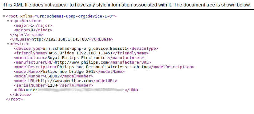

Una vez hecho esto, no debería dar error cuando reiniciemos Home Assistant. Para probar que va, abriremos nuestro navegador y pondremos esto:
http://192.168.1.145/description.xml
Suponiendo que esa es la ip de vuestro sistema, debería aparecer algo de este estilo.
