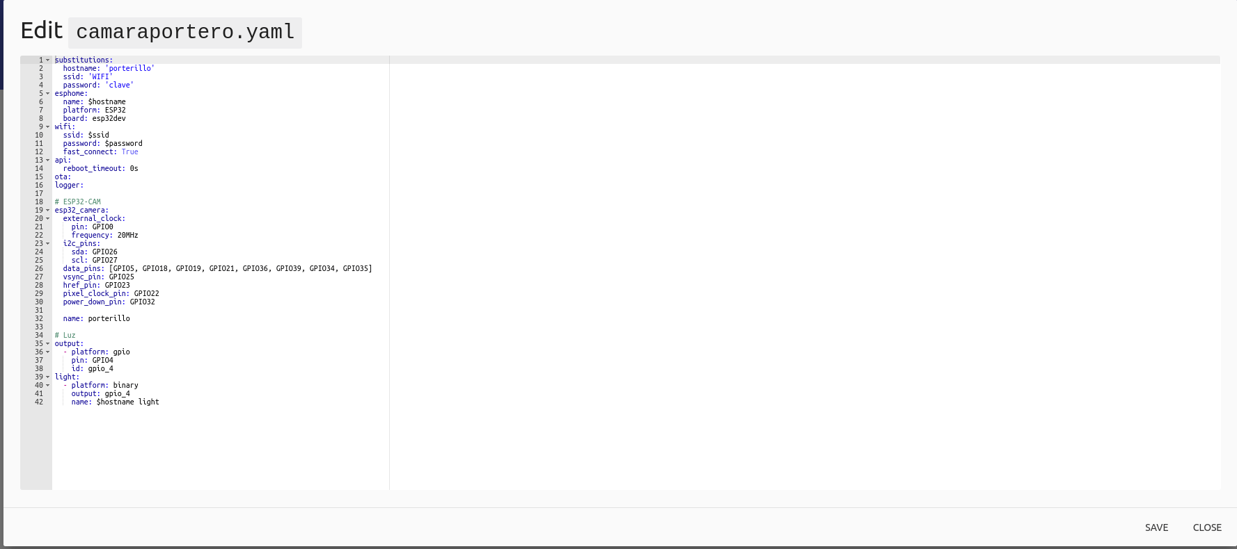

Lo primero que deberíamos es crear un nuevo nodo (seguid el vídeo que os indico para hacerlo) y, una vez hecho esto, la configuración debería quedar algo así:
substitutions:
  hostname: 'porterillo'
  ssid: 'WIFI'
  password: 'clave'
esphome:
  platform: ESP32
  board: esp32dev
wifi:
  ssid: $ssid
  password: $password
  fast_connect: True
api:
  reboot_timeout: 0s
ota:
logger:
# ESP32-CAM
esp32_camera:
  external_clock:
    pin: GPIO0
    frequency: 20MHz
  i2c_pins:
    sda: GPIO26
    scl: GPIO27
  data_pins: [GPIO5, GPIO18, GPIO19, GPIO21, GPIO36, GPIO39, GPIO34, GPIO35]
  vsync_pin: GPIO25
  href_pin: GPIO23
  pixel_clock_pin: GPIO22
  power_down_pin: GPIO32
# Luz
output:
  - platform: gpio
    pin: GPIO4
light:
  - platform: binary
    output: gpio_4
La primera vez que compiláis, será necesario, o bien descargar o bien tener el ESP32 conectado a la misma máquina de donde ejecutáis el ESPHome, las posteriores, deberíais poder hacerlo por OTA.

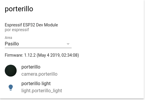

Una vez que lo tenemos, en Home Assistant es muy probable que nos aparezca información sobre un nuevo dispositivo detectado en la LAN, una vez que pinchamos en él, veremos que podemos integrarlo y, tras unos segundos, nos aparecerá el elemento cámara así como un interruptor para el LED.
Como veis, la integración es muy sencilla, sin tener que tocar una sola linea de código en Home Assistant, algo que además, ocurriría si usarais diferentes sensores con el ESP32 ya que nos lo permite ESPHome para así aprovechar al máximo el microcontrolador.
